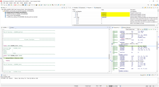

    您好、Paulo:
    在我们的调试中、我发现:
    为 memcpy API 生成上述代码的编译器。
    首先是将目标地址、源地址和字节数分别加载到 R0、R1和 R2中、然后是调用  __aeabi_memcpy4 用于实际数据复制的 API。
    这是的定义  __aeabi_memcpy4  API:
