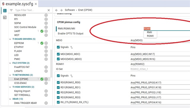

尊敬的专家:
  我的客户想使用具有 MII 接口的10/100Mbps PHY。  在 AM263Px 数据表中、AM263Px CPSW 支持 MII 接口。 但是、syscfg 没有此类 pinmux 选项。 您能检查一下吗?
2.两个外部端口是否可以支持不同的接口? 例如、端口1使用 RGMII、端口2使用 MII? 如何在 syscfg 中设置它们?
3.由于 AM263Px 可以为 RMII 接口输出50MHz 参考时钟、但我在 syscfg 中看不到任何设置。 你有什么建议吗?

    安德烈、您好!
    1.明天与团队进行内部讨论后、我会和大家分享 syscfg 中的 MII 支持计划。
    2.由于 SYSCFG 工具的限制、目前尚不支持该模式、它只允许您选择一种模式、两个端口都会相应地自动生成代码。 客户必须禁用自动生成并自行写入此配置。
    3.此设置在 syscfg 中不可用。 默认情况下使用的参考时钟为50MHz。

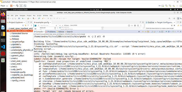

    Shuanak,
       我尝试了几个项目。 将 MAC 配置设置为 RMII 后。 代码无法遵守。
    SYSCFG 设置为 am263px-cc-addon-ind 和 RMII、如下所示。
    还有一个。 DP83826E 附加卡使用 PR0_PRU1_REF_CLK 来提供 RMII 所需的50MHz 参考时钟。 我在演示项目中没有看到任何代码。
    请帮助检查。

    安德烈、您好!
    对于延迟响应、我们深表歉意。
    [报价 userid="8447" url="~/support/microcontrollers/arm-based-microcontrollers-group/arm-based-microcontrollers/f/arm-based-microcontrollers-forum/1437774/am263p4-q1-syscfg-cpsw-mii-support/5535091 #5535091"]
    [报价]
    是的,我也能够在我的终端重现这一点。 我已经将其告知 SDK Networking 团队。
