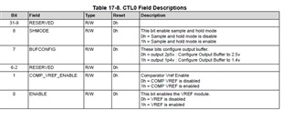

slau846b 技术手册指出:
在将外部基准应用于器件引脚之前、请务必通过将 CTL0寄存器中的 ENABLE 控制位清零来禁用 VREF 基准缓冲器。
您能进一步解释一下吗? 这是否意味着当使用外部 Vref 时、Vref 需要保持禁用(高阻态)直到 CONTROL 位被写入?
    复位时、使能为0。
    所以打开外部基准或在加电时将其置于工作状态应该没有问题。 您唯一需要担心的时间是*您*(或 SysConfig!) 开启内部基准、然后想要切换到外部。
