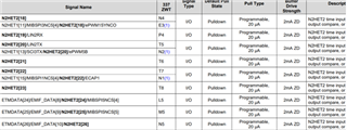

要从 D7引脚访问 N2het2[02]信号、在图中 Halcogen 的引脚多路复用部分选择了 N2het2[02]  01.然后在"输入引脚多路复用"部分中将 D7引脚分配给 n2het[02]信号。 因此、我们可以在 N2het2[03]上看到以相同配置激活的正确信号、但在 N2het[02]上看不到任何信号。 查看 TMS570LC43x Hercules 开发套件(HDK)用户指南(修订版 A)第17页、可以看到 D7引脚是 EMIF_ADDR[03]信号的引脚、如图所示  00、这里有问题吗?
根据引脚多路复用、它可以为 P5引脚选择 N2het2[27]信号。 此外、可选择的信号为 EMIF_DATA[11]和 ETMDATA[27]。 P5引脚被分配了 N2het2[27]信号、如图所示  03.在正常情况下、由于连接器上没有 P5引脚、因此无法观察到该信号、但正如我们在图 00中看到的、似乎可以在 P4引脚上读取 EMIF_DATA[11]信号。 从此处开始、在正常条件下、应在 P4引脚上读取 N2het2[19]信号、同时看到 N2het2[27]信号。 这里会有问题吗?
再次查看引脚复用、N2het2[27]、EMIF_DATA[11]和 ETMDATA[27]、可以为引脚 N5选择。 然后、为 N2het2[27]信号分配了如图所示的正确配置  04. 在正常情况下、由于连接器上没有 N5引脚、因此无法观察到该信号、但正如我们在图 00中看到的、似乎可以在 N4引脚上读取 EMIF_DATA[11]信号。 根据图 05、只应从 N4引脚输出 N2het2[18]信号、而实际上 N5引脚、N2het2[27]、EMIF_DATA[11]和 ETMDATA[27]的信号被接收。 对此进行测试后、当 N5引脚的 N2het2[27]信号激活时、可以从 N4引脚读取该信号。 相反、当从 N4引脚激活 N2het2[18]信号时、无法接收此信号。 这里可能会出错吗?

    尊敬的 Ataberk:
    实际上、我在 HDK 用户指南和原理图中观察到一些拼写错误:
    我在这里突出显示了错误、并注释了正确的名称:
    e2e.ti.com/.../spnu597a.pdf
    e2e.ti.com/.../3288.TMS570LC43_5F00_SCHEMATICS_5F00_REVE.pdf
    示例:
    如果您验证了用户指南 J10连接器、我这里突出显示了错误的引脚名称、在注释中、我提到了正确的引脚名称。
    同样、在原理图中、我还突出显示了某些引脚的错误引脚名称、并注释了正确的引脚名称。
    很抱歉这些拼写错误问题、我正在提出更正这些问题的请求。
    实际上、上述原理图和用户指南问题是相互关联的、可能是用户指南错误仅是由于原理图中的命名拼写错误所致。
    请验证这些修改、希望它能够解决您的问题。
    例如:
    有关您的第一个问题的信息
    您是正确的 D7具有 N2HET2[2]功能、但您可以看到相应的 D7引脚未端接至电路板中的任何位置、因此您无法直接在此电路板中使用此引脚。
    还要记住、第25个引脚 J10不是 D7、而是 E7。
