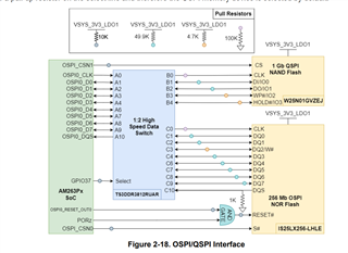

我使用 CCS v1260和调试器 XDS110来开发 AM263P4 CC Eva 板。
我发现我只能通过 CCS 调试器在 Dev BootMode 下加载程序。
如果将引导模式设置为 QSPI (1s)、则会显示如下错误消息:
我以前在 AM2634 CC 板上工作、调试器始终在 QSPI 引导模式下工作。
那么、为什么它无法在 AM263P4上运行呢? 如何使它正常工作?

    我看到您在尝试加载 OSPI NAND 示例、这是不正确的、因为 AM263Px 控制卡上没有 NAND 闪存芯片。

    AM263Px CC 有两个闪存。
    如果我设置为开发引导模式、则此示例代码会成功运行。
    这来自 AM263Px CC 用户手册第24页

    这是 CC 用户手册中提到的芯片。

    菲尼克斯、
    是的、AM263P4 controlCARD EVM 同时具有 OSPI NOR 和 QSPI NAND 闪存器件。 但是、您只能从连接到 OSPI 芯片选择0的器件引导、在本例中、该器件是 OSPI NOR 闪存器件。 请注意、AM263P4只能从 NOR 闪存器件引导、因为器件 ROM 不支持 NAND 闪存协议。
    因此、您可以将 QSPI NAND 闪存器件用作外部闪存、但无法从 QSPI NAND 闪存的内容进行引导。
    如果您要使用 QSPI 闪存引导 AM263Px、它必须是 NOR 闪存器件、并且必须在设计中连接到 OSPI CS0。
    Brennan
