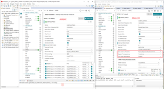

     我们使用该 GPMC 模型。 8位 AND 器件
    AM64X 与 AM243X 之间的主要区别
    这是用于 AM243选择的 GPMC 连接模式、8位非多路复用。 这是您正在使用的器件吗?
    Zekun
    您好、Zekun
     我们的硬件使用该模式:8位 NAND 器件、而不是8位非多路复用存储器
    BRS
    Ronny
    您好、Zekun
     我已经尝试了下拉列表中的所有三种选择:Data Address Multiplex (数据地址多路复用)。 如果我选择 AAD-多路复用器件或地址和数据多路复用器件、演示将在 Board_flashOpen ()处失败
