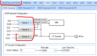

在我们项目的这个时候、我们将使用 TMS570LC43x LaunchPad 进行评估。 在使用 HalCoGen 工具将 TMS570LC4357ZWT 选为 MCU 后、我们观察到:
我们的问题:

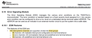

  • 以上公式表明、在 TMS570LC43x 评估板的 TMS570LC43 MCU 上、 而变化 错误通道的组1可从其 ESM 获得? 如果是,那么它似乎与我们在这里所读的内容不一致:
请提供建议。 谢谢你。
John

    [报价 userid="6194" url="~/support/microcontrollers/arm-based-microcontrollers-group/arm-based-microcontrollers/f/arm-based-microcontrollers-forum/1452896/tms570lc4357-ep-esm-group-2-and-3-channels-on-the-mcu "]以上是否表明在 TMS570LC43x 评估板的 TMS570LC43 MCU 上、 而变化 错误通道组1可从其 ESM 获得?
    否、组2和组3错误通道也可用。
    但是、如 TRM 中所述、可配置中断生成和可配置错误引脚行为仅适用于组1。
    这意味着、由于这些错误的严重性较低、我们可以配置这些错误是需要生成中断还是需要触发错误引脚。  但是、组2和组3错误的严重性较高、因此这些配置不可用。 这意味着组2和组3错误在发生时始终会触发 ERROR 引脚、此外组2错误将触发高优先级中断、组3错误将触发中止。
    请参阅此方框图一次:
    这就是为什么在 HALCoGen 中只给出了组1、该组可以具有可配置的中断和可配置的错误引脚行为。
