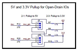

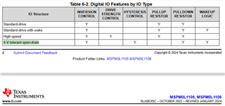

您能确认以下信息吗?
与"5V 容限开漏"引脚相关:
https://www.ti.com/lit/pdf/SLASEX0
对于 MSPM0L1x0x、我的理解是上必须连接外部上拉电阻器、因为5V 容限开漏 IO 没有片上上拉电阻:
  SLAU847D 的图9-1第734页: https://www.ti.com/lit/ug/slau847
是这样吗?
或者是否有办法不使用外部上拉电阻器?
提前感谢、
Anthony
    需要一个外部上拉电阻器、该上拉电阻器包含在1306 Launchpad 上:
