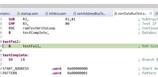

我有一个在编程后可以正常运行的代码、并通过连接的 JTAG 运行。 但是、一旦它被下电上电并允许独立运行、内存测试就会失败、并卡在"testFail"汇编指令中。 (屏幕截图如下)
我正在使用 LaunchPad LaunchXL-570LC4357卡。 CCS 版本  10.1.0.00010.
我已附上我的项目、能否建议代码中出现了什么问题?
e2e.ti.com/.../Autoboot_5F00_Test.zip
谢谢你。
Gobind Singh

    我知道是因为:
    1.下电上电后启动 ccxml 文件、选择"connect target"并加载符号(无重新编程)。 它会向我显示代码卡住的位置。 这是我在第一篇文章中分享的屏幕截图。
    2.在步骤1之后,如果我进行了软重置并尝试重新运行,测试会失败。 它无法在内存中写入模式。 某些存储器甚至不能在 CCS 的"Memory"(存储器)窗口中写入。
    3.重新编程代码并运行时(不重启),运行正常。

    尊敬的 Jagadish:
    您是断开 USB 电源并重新连接、还是只是使用电路板上的开关进行复位? 我认为当我们使用开关时可以正常工作、但在进行循环通电时无法正常工作
    谢谢你
    Gobind Singh
    尊敬的 Gobind Singh:
    您是正确的、断开并重新连接 USB 电缆后、我可以看到问题:
    即使我尝试直接写入存储器也会产生问题。 我怀疑内存权限问题可能导致了此问题。 由于此代码不是从 HALCoGen 生成的、因此我无法轻松找到根本原因。

    尊敬的 Jagadish:
    我现在已经使用 Halcogen 生成的代码文件"HL_sys_core.asm"来初始化寄存器。 我现已将代码简化为仅进行三次函数调用、其中两次是 halcogen 创建的。 第三种方法只是测试写入和从 RAM 读回。 我已经附加了构建以便复制该问题。
    问题是、仅在下电上电后才出现问题时、无法进行调试。 当我重新连接仿真器时、问题已经发生了。 我甚至不使用定制板、这是 TI 评估板。 现在、代码也是 Halcogen 生成的。
    谢谢你。
    Gobind Singh

    尊敬的 Gobind Singh:
    我的道歉,因为节日,我离开了几天。
    您可以一次参考以下主题吗:
    (8) nPORRST 之后的 TMS570 RAM 状态-基于 Arm 的微控制器论坛-基于 Arm 的微控制器- TI E2E 支持论坛
    (8) RM57L843:SYSESR 寄存器中的 EXTRST 和 PORST 位-基于 Arm 的微控制器论坛-基于 Arm 的微控制器- TI E2E 支持论坛
    我认为断电和 PORRST 在 RAM 上有不同的运行方式影响、正如上面的线程所提到的、即使对于 PORRST 也是 如此、RAM 的内容将不会生效并且只有在真正断电情况下、RAM 将包含垃圾值。
    我怀疑由于这种行为、只有我们遇到 RAM 测试失败。
    在执行 RAM 测试前、您是否还可以尝试包含 memInit?
    谢谢、此致、
