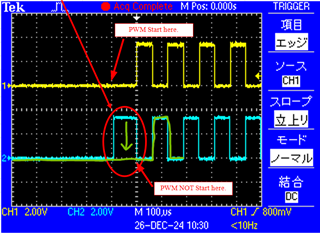

    我想创建一个类似如下的波形。
    我听说、在 C2000中、有一种方法可以通过将计时器启动时的计数器值与互补侧比较匹配值相匹配来抑制输出。
    Ito
    尊敬的 Sal:
    是否可以使其看起来像 TIMG 中的图像(绿色波形)?
    请回答此问题。

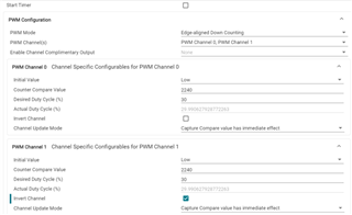

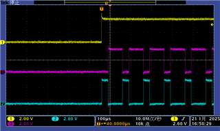

    有一件事可能需要您进行综合。 当我设置反转函数时、可以看到其输出正确:
    黄线表示 PWM 启动的时序。 蓝线为 C1 (TIMG0、PA13)、紫线为 C0 (TIMG0、PA12)。
    我直接反转 sysconifg 中的 C1:
    [实际上、如果您切换 C0和 C1、您会发现它正是您需要的波形。]
    如果确实需要抑制输出、请使用以下 API:
    示例:
    //  DL_Timer_overrideCCPOut (TIMG4、DL_TIMER_FORCE_OUT_LOW、DL_TIMER_FORCE_CMPL_OUT_LOW、DL_TIMER_CC_1_INDEX);
    当需要输出时、需要在代码中手动释放。

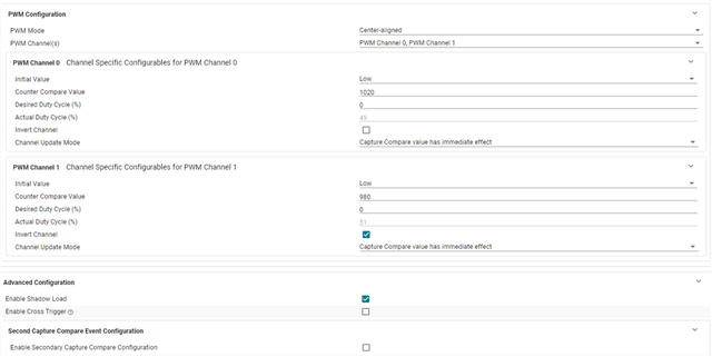

    客户使用中心对齐而不是边沿对齐来为 C0和 C1设置不同占空比的死区时间。
    即使在中心对齐的情况下也可以获得所需的波形吗?
    它们还会尝试 TIMA 设置。
    您能给我展示一下 在 TIMA 中生成上述互补波形的 SysConfig 设置的屏幕截图吗?
    Ito
    尊敬的 KZ:
    对于 TIMA、设置以下各项:
    实际上、原始波形是正确的。 这就是 互补波形。
    如果您捕获 PWM 生成的时序、那么您想要的波形不是互补的 PWM。
    如果需要、请 反转 C0、而不是反转 C1。
    B.R.
    SAL
    尊敬的 Sal:
    感谢您提供波形。
    中心对齐 PWM 模式是否正常?
    Ito
    您好、Ito:
    是的、可以工作。
    如果您确实需要这样做: 反转 C0而不是反转 C1。
    正如我在前面所示。
