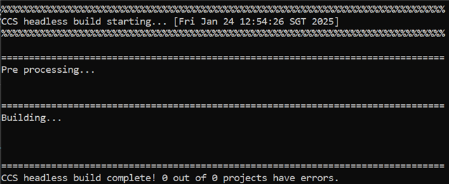

最近、我们计划了夜间编译、并浏览了中的一些文档
https://software-dl.ti.com/ccs/esd/documents/users_guide_ccs_theia/ccs_project-command-line.html
C:\ti\ccstheia151\ccs\eclipse\ccs-serverc.exe -nosplash -workspace "my workspace dir"-application com.ti.ccs.apps.buildProject -ccs.workspace
运行上面的行时,它显示了下面的信息,但事实上,构建似乎根本没有发生。
我们缺少什么吗?
Christina
    您好、Christina:
    [报价 userid="72804" url="~/support/microcontrollers/arm-based-microcontrollers-group/arm-based-microcontrollers/f/arm-based-microcontrollers-forum/1466619/codecomposer-unable-to-run-scheduled-nightly-build ]C:\ti\ccstheia151\ccs\eclipse\nofsplash ccs-serverc.exe -workspace "my workspace dir"-application com.ti.ccs.apps.buildProject -ccs.workspace
    这是您调用的命令吗? 我们通常建议用户使用 ccs-server-cli.bat 文件、而不是直接调用 exe。
    此外、项目是否已成功导入到项目构建时的工作区?
