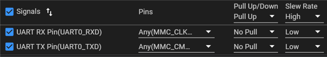

    我不知道这是否会立即解决您的问题、但您能否继续并确保将 UART0引脚设置为在 SysConfig 文件中使用 A7和 A6? 我注意到、将您的配置设置为任意模式、而不是设置为 UART0_RXD 和 UART0_TXD。 在上面的合并项目中。
    我看到它们设置的方式:
    应如何设置它们:

    您好、Susan:
    您是对的、UART0引脚设置错误。 必须在故障排除过程中发生。 我现在已正确配置和测试了它们、但遗憾的是、这并没有解决问题。
