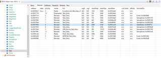

我正在对我的 TI-RTOS 应用程序中的一个关键问题进行故障排除。 以下是详细信息:
任务名称:操作员任务
任务优先级:4
任务用途:每50ms 馈送一次看门狗。
观察到的问题:GateMutex 上的运算符任务保持阻止、未能按预期执行、从而导致看门狗无法馈送。
RTOS 对象视图(ROV)中的观察结果:
GateMutex (0x200377fc)上阻止了操作员任务。
2.堆内存:
总大小:0x10000
总可用大小:0x7550
最大空闲块:0x74C0
•堆内存看起来足够了。
3.调用堆栈(附加的屏幕截图):
•在尝试分配内存时、操作员任务出现阻塞。
•该故障似乎与 std :: string 操作有关 Var_Presenter ,特别是在 std :: replace 操作期间。
4.代码上下文(附加的屏幕截图):
•阻塞点对应于 Var_Presenter :: Update()函数中 std :: string 对象的 std :: replace 运算。
所采取的调试步骤:
1.已验证 HeapMem ROV 模块中的堆内存—可用空间和最大的可用块似乎足够了。
2.检查调用栈,这表明内存分配问题,可能是由于 std ::字符串操作 涉及操作字符串,用于在 Var_Presenter :: Update ()函数中的显示更新。
3.我们看了 HeapTrack 以查看任务的时间安排,对任何基于操作员任务的信息都没有帮助。
请求帮助:
在 TI-RTOS 中调试或解决 GateMutex 和堆分配故障时、是否有具体建议?
非常感谢您提供任何见解或指导!
Mahima
    我们可以考虑`std::replacement`的替代函数、但我们并不期望该函数实际会更改字符。 无论如何、似乎仍然有大量的堆内存可供使用。
     我不太确定问题是什么。 这可能是由于优先级倒置。 例如、低优先级和高优先级线程共享一个互斥体。 低优先级首先获得互斥体、但它被一组"中等"优先级线程抢先。 在这种情况下、高优先级线程会延迟更长的时间-从而使低优先级和高优先级任务之间的优先级反转。
     我想你需要的是在使用互斥量首先设定优先级的两个线程中。 如果可以、请参阅以下示例。
    gateKey = GateMutexPri_enter (MutexPri);//进入 Gate
    CNT +=1;                                //受保护的访问
    GateMutexPri_leave (gateMutexPri. gatekey) // Exit Gate
    这就是说、当高优先级线程运行(或抢先于低优先级线程)时、BIOS 将强制低优先级线程具有与高优先级线程相同的优先级、从而允许低优先级线程完成其访问、然后 BIOS 将在 调用 GateMutexPri_leave ()时将低优先级线程降级到其原始优先级。
    感谢你对优先级倒置和 GateMutexPri 用法的建议。 遗憾的是、这种方法并未解决该问题、因为导致阻塞的互斥量并非由我们的应用程序显式管理。
    相关的 GateMutex 是 TI-RTOS 中 malloc 实现的一部分,并且在 Var_Presenter :: Update ()中的动态内存分配调用( std :: string 操作)期间会发生阻塞。 这意味着互斥量由 TI-RTOS 堆实现在内部进行处理。

    感谢您分享到目前为止的见解。 我想提供我们的最新调查结果和进一步观察结果。
    最新动态:
    在阅读了有关 std :: replacement 导致问题的使用案例的建议后,我们完全删除了该代码行。 但是、故障仍然存在、现在已移至代码中的不同点。 具体来说、故障现在发生在 Format_Value_As_Decimal ()函数中、如下所示。
    代码上下文:
    void Format_Value_As_Decimal(std::string &msg, bool editing, double val) {
       std::stringstream ss;
       std::string       sign;
       uint8_t           digits = Get_Display_Digits();
       bool              is_negative = false;
       if (val < 0) {
           val *= (-1);
           is_negative = true;
       if (m_consts.Precision) {
           digits++;
    // Add the sign indicator
       if (m_consts.Is_Signed() && (is_negative == false)) {
           sign = "+";
       } else if (m_consts.Is_Signed() && (is_negative == true)) {
           sign = "-";
       } else {
           sign = " ";
    // Set fill character based on editing state
       char fill = ' ';
       if (editing) {
           fill = '0';
    // Build the string with left-padded zeros
       ss << sign << std::fixed
    << std::setw(digits)
    << std::setfill(fill);
       ss << std::fixed << std::setprecision(m_consts.Precision) << val;
    // Copy string back
       msg = ss.str();
    观察结果:
    1.执行上述函数时会发生故障,特别是在涉及 std :: stringstream 和 std :: string 的动态内存分配操作期间。
    2.堆内存详细信息:
    •HeapMem ROV 视图显示堆有足够的空间。
    总可用大小:0x7550
    最大空闲块:0x74C0
    •堆空闲列表指示某些块在使用中、而其他块可用、这表明没有完全耗尽内存。
    3.调用栈详细信息:
    •调用堆栈在存储器分配期间指向 TI-RTOS malloc 实施内的争用问题、特别是在处理 std::stringstream 和 std::string 操作时。
    4.也在 Heapmem ->威客,我们注意到有自由块和耦合在使用块,这确实 表明空间是自由的
    问题:
    1.即使堆有可用的可用块并且似乎有足够的空间、根本问题是否仍与内存碎片有关?
    2.由于现在在代码的不同部分中观察到该故障(在删除 std::replate 后)、这是否意味着 TI-RTOS 堆/malloc 实现中存在更深的争用或碎片问题?
    c. TI-RTOS 框架中是否有可建议使用的工具或技术来更详细地了解运行时的堆分段或争用?
