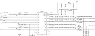

TPA3113D2正在我们的器件中使用、而且我们看到我们的器件在现场没有音频的情况。
但并非所有器件的工作状态都是这样的。 我们在现场有大约20K 个单元、并且有大约100个单元的工作方式与此类似。
除非我们对器件进行下电上电、否则此问题始终不会清除。
我们已经完成了对编解码器和放大器的评估、放大器似乎进入了故障模式。
我在这里引用了许多其他旧式主题、但无法获得放大器的确切解决方案和行为。
在我们的原理图中、1uF/10电容器用于输入左右信号、而3A 磁珠用于输出。 (如果此信息有用、因为在较早的线程中、建议在输入端使用1uF、并在输出端使用更大范围的 FB)。
我们是否有解决此问题的方法?
    尊敬的 Prasan:
    您是否能够始终如一地复制这些内容?
    从原理图中、我注意到电源上的大容量去耦电容器位于铁氧体磁珠之前、它至少是否靠近 IC?
    关于铁氧体磁珠、数据表中提到的3种选项的额定电流为5A 或更高、或许值得在没有铁氧体磁珠或使用额定值更高的铁氧体磁珠的情况下进行测试。

    伊凡、您好!
    这并不一致、因此调试该问题非常棘手。
    设备将正常工作、音频突然停止。 我们在实验室中看到过这种情况、返回了现场单元、然后我们在操作系统中尝试了几种方法来了解驱动程序复位是否解决了这个问题、但没有 只有下电上电才能解决此问题。
    根据建议、PCB 的电容靠近 IC。 如果输出 FB 的额定电流为3A、会发生什么情况? 它是否触发过流? 在这些事件期间、我们没有看到放大器 FAULT#引脚上触发任何故障。 如果这是由过流和直流检测导致的、我预计故障引脚会处于低电平、但事实并非如此。
    非常感谢您的观看!
    -Prasan
    尊敬的 Prasan:
    我同意、如果发生 OC 等问题、器件应该触发故障、因为这并未真正定义、我想知道电感器的低电流额定值、可能与扬声器阻抗随频率/温度等的变化结合在一起会导致一些意外的高电流峰值、从而可能使器件逻辑混乱。
    如果在没有铁氧体的情况下进行测试、请确保同时将连接到 GND 的电容器移除。 此处的理论是、如果铁氧体磁珠达到饱和状态、它们会变得短路、并将 D 类的输出直接连接到 CAP 至 GND、这是不需要的。
    伊万·萨拉扎尔

    伊凡、您好!
    感谢您的参与。
    您能否分享数据表参考、在方案3中推荐5A 铁氧体磁珠?
    换言之、如果是 OC 问题、通过进一步降低铁氧体磁珠电流容量、我应该能够更频繁或更一致地重现该问题。 对吧? 然后、我可以检查此 OC 是否触发#FAULT。 目前、此问题完全是随机的、我们不知道如何在其功能期间重现此问题。 有时、器件启动过程中会发生这种情况、但没有设置过程。
    我将计划与更高和更低电流范围的 FB 核实、以了解该行为、并在完成后及时告知您。
    Prasan

    伊凡、您好!
    抱歉、我上次没有检查这些器件的规格。 感谢您的指出。
    但是、我尝试使用具有1A 电流范围的 FB 进行测试、当我打开该器件时、它运行得很好。 我们使用8欧姆8瓦扬声器、采用此 FB (0603)封装时、未出现问题。 我将音量设置为最大音量、将频率更改为低频率、并尽一切可能尝试、但这不会造成我们经常看到的任何此类问题。
    在使用放大器进行的这项测试中、我几乎快到了尾声、我不确定是否有其他任何东西要尝试。
    Prasan Hegde
    尊敬的 Prasan:
    不幸的是,失败的测试不可复制,我们很难给出进一步的建议。
