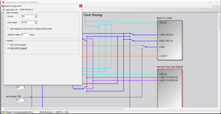

    尊敬的 Geetha:
    如果希望将 I2S 数据发送至编解码器并返回至主机 PC、请使用 EVM GUI 中的 DIN 转 DOUT 环回。 该选项可在时钟配置中找到。
    Jeff McPherson

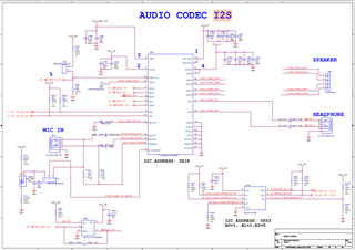

    尊敬的 Geetha:
    能否分享一下您的设置的方框图? 我不清楚您有哪些路径工作、哪些路径不工作。 您正在将 I2S 样本发送到编解码器、但没有模拟正弦波输出?
    另外、如果您可以加入当前的寄存器配置、这对我也很有帮助。
    Jeff McPherson
    您好、先生、
    您可以在下面附上了我们正在使用的方框图、
    为了将音频数据发送到编解码器、我要将 JACK 引脚从 CPU 连接到编解码器 MIC_IN 并播放正弦波之类的声音。
    并尝试在 I2S (SDout 引脚)上接收该数据。但在 SDout 上看不到任何数据。
    下面是首先初始化编解码器、然后在记录模式下初始化编解码器的编解码器寄存器配置。

    尊敬的 Geetha:
    谢谢、我现在更好地理解这个问题。 在我研究代码时、能否告诉我 DOUT 引脚是否显示有任何活动或正在切换数据? 还是全部为低电平?
    Jeff McPherson
    没有 DOUT 引脚为低电平
    有时、在加载位流且运行 elf 的情况下、会在 DOUT 引脚上收集一些垃圾样本。
    谢谢。此致、
    Geetha。
    在未运行 elf 的情况下、在 dout 引脚上收集了一些垃圾样本。
    这看起来像是一个拼写错误。 您能解释一下吗?
    您还提到了基于示例初始化代码构建的脚本。 您的 I2S 时钟是否与示例中给出的频率匹配?
    Jeff McPherson
