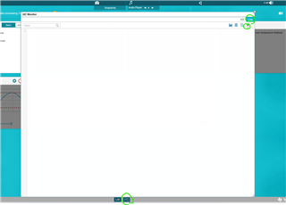

    同时、是否可以将寄存器设置转储到日志文件或窗口中? 我找不到它,找不到它。
    James
    您好、James
    当然、我会与我们的 ppc3团队确认以进行更新。
    日志可按如下方式找到:
