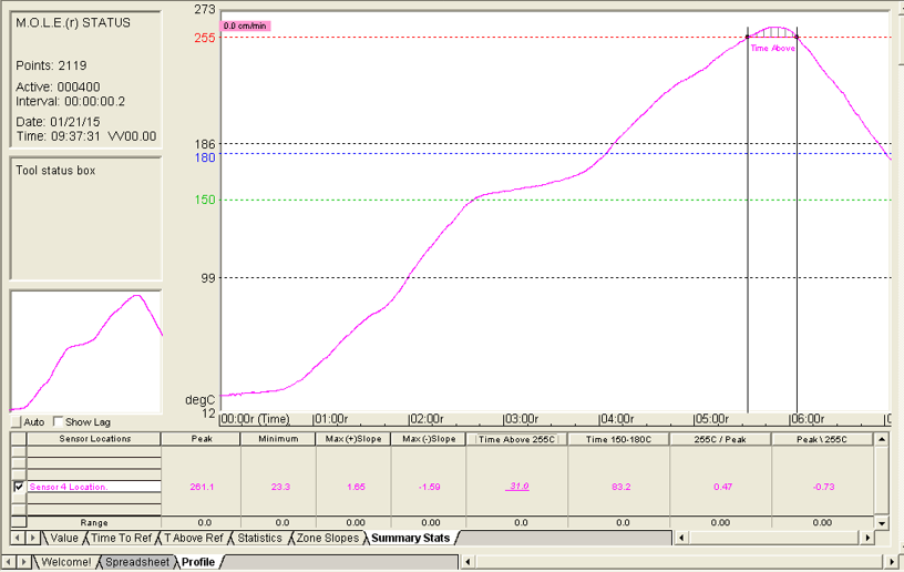

大家好、团队成员:
请求您共享器件型号 OPA1652的回流图和回流焊条件。
    您好、Sam、
    下面是我们使用的 JDEC 回流焊图。 除了遵循 JDEC 标准之外,我没有其他任何信息。 我希望这对您有所帮助。
    Chris Featherstone
