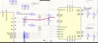

TPA3139D2RGER 我正在使用此芯片驱动立体声扬声器他们是2瓦扬声器每一个如何设置功率限制2瓦如何正确设置功率限制?
    您可以遵循数据表第7.3.3节(第17页)中的说明。
    出于实验目的、您可以使用连接到 PLIMIT 引脚的电位器并手动调节该值、直到获得所需的输出限制。

    PLIMIT 的计算方法似乎是正确的。
    我不清楚您关于 BD 模式和12V 的问题。
    如果您要将设备设置为 BD 模式、则必须为 PVCC 提供至少7.5V 的电压以使 UVP 不被触发、并且如果除了上述设置外、您还按上述方式设置 PLIMIT、即使您提供的电压大于7.5V、放大器的输出也不应超过 PLIMIT 设置的输出。

    此 PLIMIT 指定为每通道或两个通道总共的 PLIMIT
    这将同时控制两个通道的"虚拟电压轨限制"。

    我使用12伏电源
    我可以  通过调节功率限制来驱动4欧姆配置的2瓦扬声器吗?
    我们是否需要此电容器?在单端线路输出中使用时、是否可以直接连接到 GND? 当我以这种方式连接它时?
    另外、目标应用程序用于发出公告或弹出声音
    使用12V 电源、您可以在4 Ω 上获得2W 的功率。  如第7.3.3节所述、将 PLIMIT 功能设置为约2W 时、将在尝试推送超过2W 时在输出端产生削波。
    您需要输入交流耦合电容器、部分也提到了这一点  8.2.2.7.
