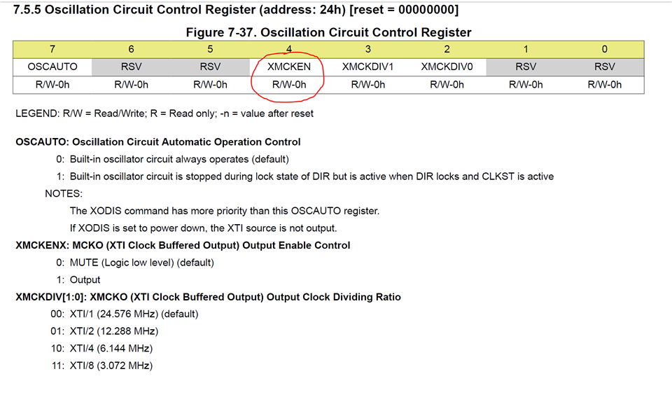

这是我用于通过 I2C 接口对 PCM9211进行编程的脚本。 作为 I2C 主设备、我使用 Digital Discovery 器件:

#Configure PCM9211
# 1. To enable DIT Standalone Mode, set Register 0x6F = 0x05
DIT_Standalone_Mode_En = (0x6F, 0x05, "Enable DIT Standalone Mode, MPIO_C3 = TXDIN, MPIO_C1 = TXBCK, MPIO_C2 = TXLRCK")
# 2. Set master clock XMCKO as XTI/2, i.e. 12.288 MHz
Master_CLK_Freq = (0x24, 1<<2, "Set master clock to 12.288MHz")
# 3. Enable S/PDIF on MPO0 and XMCKO on MPO1 (p. 111)
MPO0_DITOUT = (0x78, 0x0D | 0x0C << 4, "Route DIT Output (TXOUT) to MPO0 and XMCKO to MPO1")

但当我尝试测量 PCM9211的 MPO1引脚处的信号时(使用 Digilent Waveforms 软件的"Logic"接口)、我看不到任何信号...但希望看到12.888MHz。

    已解决问题、我忘记启用石英输出(即将0x24上的 pin4设置为"1"):
    你(们)好。 感谢您告知我们问题已得到解决。
