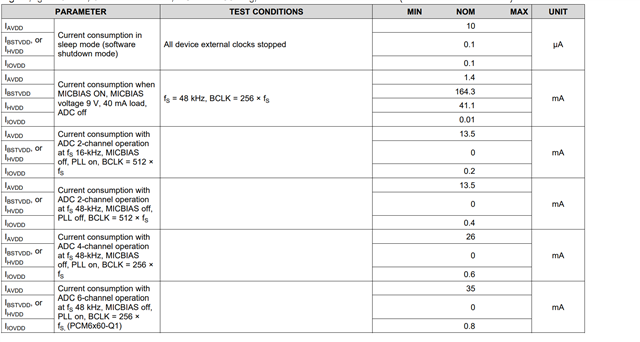

我找不到典型的 Vbat 输入电流消耗、您能否帮助提供硬件关断和软件关断以及某些工作条件的规格、可以参阅数据表如下:
    尊敬的 Colt:
    VBATIN 引脚仅用作输入故障诊断的基准电压、不会消耗任何电流。 这可以在<10uA 的范围内达到规格。
