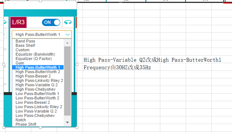

您好、TI 团队 J ü、
在对 TAS3251放大器进行调优时、使用高通可变 Q2滤波器会产生回波。 但是、将其替换为 High Pass-Butterworth1并将频率从30Hz 调节到35Hz 可解决该问题。 为什么会发生这种情况?
    如果不知道双二阶滤波器的具体配置、就很难说了。 回声可能是由于与第二个音频通道相比、两个滤波器之间的不同相位响应造成的。
    Ramsey
    嗨 Ramsey、
    其他注意事项:使用 TAS3251 EVM 进行测试时、无论它是配置为高通变量 Q2还是高通巴特沃斯1、都不会出现回波。 我们还验证了客户电路板上的旁路模式、在旁路模式下也不会出现回声问题。 您能帮助分析根本原因吗? 是否存在影响系统的潜在干扰?
    回波产生的原因尚不清楚。 当两个通道都是相同的滤波器(CH1和 CH2都是高通变量 Q2或都是高通巴特沃斯1)时、是否没有回波、但当它们不同(一个通道为高通变量 Q2、一个通道为高通-巴特沃斯1)时、就会发生回波?  是否只能听到回声?或者您能否测量信号中的延时时间? 您能否向我发送.ppc3文件以便我使用客户的设置进行测试?
