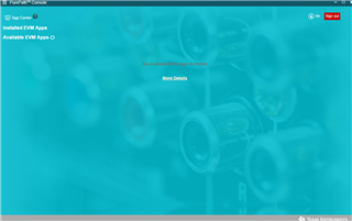

客服工程师你好!我电脑重装了系统、安装PurePath Console 3软件后、里面没有TAS3251的调音工具。这个是不是电脑重装系统后要重新申请 TAS3251-Δ SW吗?
    你(们)好
    你可以从tas3251芯片的官网重新下载安装包。μ A
    然后进入ppc3界面、点击左上角、选择打开那个安装包。选择打开的时候、文件属性选择全部。μ A
    打开那个安装包后、就会自动安装。μ A
    如果无法下载安装包、麻烦去芯片官网重新申请该芯片的权限。μ A
    谢谢 μ A
