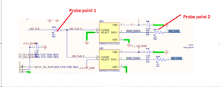

但是、当我们探测以下位置时、我们不会在示波器中看到和波形

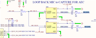

    4.之后 ,我正在探测下面的点,我看到了  CLK R214为高电平 而 R219 在示波器中较低。
     您可以指导我 如何访问这个数字 Mike 我不确定的命令.

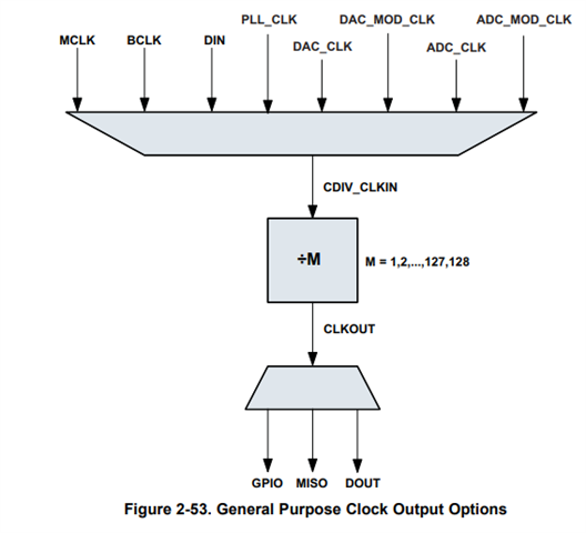

    请注意、参考指南中的这个图表显示了 CLKOUT 是如何生成的:
    您将需要启用 M 分频器(寄存器0x1a)并指定所需的数字麦克风时钟、以便我们可以从可能的输入时钟生成它。 请告诉我您想要什么数字麦克风时钟。

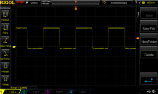

    MIC 支持 3.072MHz  时钟。
    是的,我没有得到 PDM clk 从数字麦克风本身.
    请找到随附的 clk 图像

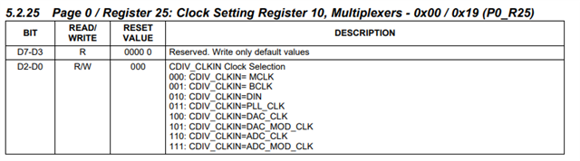

    CLKOUT M 分频器通过页0寄存器26 (0x1a)设置、您可以将其设置为0x81以使 M 分频器为1、并为 M 分频器上电。 然后、您需要将 GPIO 设置为数字麦克风时钟、并将寄存器52 (0x34)设置为 0x28。 此外、将寄存器25 (0x19)设置为 CDIV_CLKIN、时钟可能与 MCLK 不同。 例如、如果 BCLK 为3.072、则将 CDIV_CLKIN 设置为 BCLK、但如果不是、则 DAC_MOD_CLK 通常为3.072。 这摘自应用参考指南:

    感谢您的响应 ,现在,在这一改变后,我可以看到时钟和数字麦克风工作
    但仍然需要大家的帮助、查看寄存器设置、因为时钟现在是1.5 MHz
    我写入了  寄存器26 0x82使用分频器2、因为我的 BCLK 为6 MHz。
    因此时钟应是3MHz
