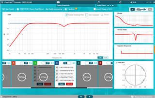

现在我有了扬声器测量(最后是 PPC3 Beta .20在不同的 PC 上不会崩溃)、我已经开始探索配置它的其他方面。
我注意到 TI (以及业界几乎所有其他人!) 省略了双二阶滤波器最有用的描述方法:即直接指定极点和零点的频率和 Q。 这可以创建更为有用的滤波器形状、这些形状仅为"规范"高通、低通带通峰值、陷波等 但是、作为权变措施、使用不同的滤波器设计程序并直接输入 b0、b1、b2、a1和 a2系数也可以。 这就是我十多年前在 一个使用 TI 放大器(带双二阶滤波器)的不同设计上所做的事情。 但是、这在 PPC3中不起作用! 使用 定制  滤波器类型、当我尝试输入系数时、  单击时、它会将这些系数重置 工具
有一个秘密的信息,我失踪了,还是它刚刚被打破? 如果损坏了、我们是否可以让别人来解决?
--道格拉斯·曼德尔

    我在 Beta20版本中进行了检查。 我可以输入系数、然后按 Apply 将显示 EQ 生效。 您看到的情况不是这样、系数将重置为1、0、0、0?
    您能否说明您使用的扬声器配置? (单声道、双声道、2.1等)以及您使用的音频模式是什么? (配置1、2、3、4)-
    此外、  真的 我不知道、"直接指定极点和零点的频率和 Q "意味着什么?我们可以支持具有 F0+Q+衰减以及 F0+Q+衰减 BW 的双二阶滤波器。 您是说其他一些允许手动输入极点和零点的方法吗?

    问题是、一些系数似乎正在被缩小为小于1、而另一些系数则不是! 我输入的是由滤波器设计程序计算出的系数、但其中一些最终会大于1。 输入这些值并点击"Apply"后、相应值将发生变化。
    从一些实验中可以看出、A1和 B2系数似乎必须按系数2进行缩小、但另一个系数未进行缩小。 这似乎起作用。
