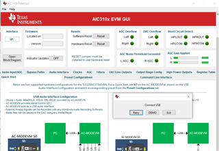

我在识别 AC-MODEVM 和 TLV320AIC3104EVM 上的 USB 器件时面临挑战。 我尝试从一篇文章中安装 NI VISA 驱动程序14.01、即使这样设备也无法识别。
TLV320AIC3104EVM-K:AC-MODEVM"CONNECT USB"(驱动程序安装后)-音频论坛-音频- TI E2E 支持论坛
我在升级 NI VISA 驱动程序时尝试了多次迭代、仍然没有解决方案。
在设备管理器中、我发现了两个问题
a)未识别其它器件"德州仪器(TI) DFU"。
b)未识别 TI USB 音频2.0。
我附上了屏幕截图
随附的连接 USB 故障屏幕截图。
有多个帖子、没有一个适合我。 即可投影图像、那么投影仪会很有用。
    我使用全新的 AIC3104 EVM 测试了 GUI、发现未检测到器件也存在相同的问题。 修复的问题是移除了默认安装的 AC-MODEVM 上的"USB mode"跳线。 请尝试该操作、并告诉我它是否能解决您的问题! 我没有遇到设备驱动程序的问题、但我在测试时重新安装了 SLAC249安装、如果仍有驱动程序问题、请查看是否可以卸载并重新安装该驱动程序、该驱动程序应该是 GUI 安装包的一部分。
