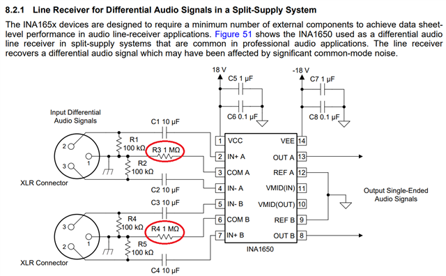

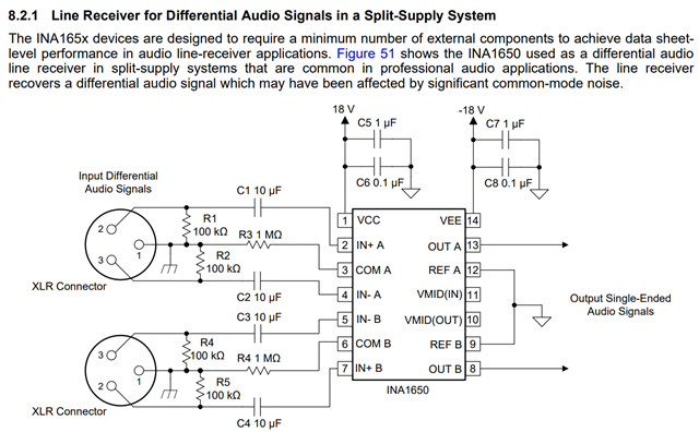

我们正在开发具有差动输入的专业音频器件、并选择 INA1650作为线路接收器。 我遵循数据表第22页的"分离电源系统中差分音频信号8.2.1线路接收器"示例电路、
现在板已经进入我已经得到了很多评论的设计,我自己没有任何答案:
  • 100kΩ 电阻器不应该连接到系统接地、而不是机箱?
  • 插入电缆时、较低的输入阻抗(而不是每条桥臂的100kΩ)难道不会更好吗?噪声问题、以及静态砰砰等问题吗?
  • R3和 R4不应该连接到系统接地而不是机箱? 我认为评估板就是这种情况、尽管它没有单独的机箱。
我正在尝试进行一些测试来了解什么是"最佳"、但我很难找到这些问题的简要答案。 我希望有更多经验的人能够帮助我!
非常感谢、
David
    尊敬的 David:
    如果输入阻抗较低(而不是每条桥臂的100kΩ)、那么在噪音方面、以及在插入电缆时产生的静态爆裂声等问题上、还不如这样做吗?
    在小信号交流分析中、将会终止所有直流电压、电阻器两侧的电势为零、因此电阻器将会超出公式范围。 所以越低不一定越好。  100k 电阻器是泄放器、用于对交流耦合电容上形成的任何直流电进行放电。 您不知道插入的任何电压的直流输出电压是多少。 100k 电阻器可以限制电流放电的速度。

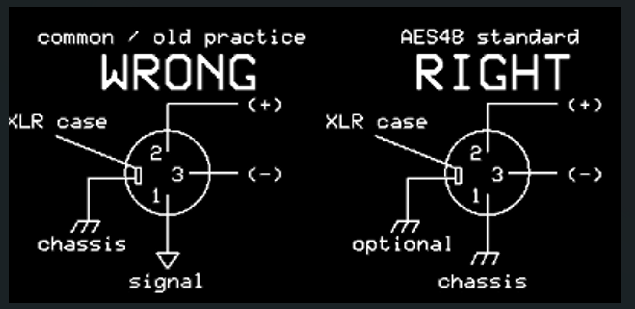

    [quote userid="626418" url="~/support/audio-group/audio/f/audio-forum/1488317/ina1650-ground-earth-chassis-ref-connections 100kΩ 电阻是否应该连接到系统接地而非机箱?
    将引脚1连接到机箱接地是最佳做法、如下所示。 因此、您可以在我们的设计中看到它连接到机箱接地。  通过机箱接地、可以在连接器处直接接地。 请参阅下图、该图遵循 音频工程协会规定的 AES48标准。 此处提供了深入讨论:
    https://electronics.stackexchange.com/questions/460889/the-pin-1-problem-in-audio-star-and-mesh-ground-and-contradictory-grouding-pra
    我希望这些信息对您有所帮助。
    Chris Featherstone
    尊敬的 David:
    以便跟进我上次的回复。 引脚1需要连接到机箱接地。 如果泄放电阻器连接到电路接地(没有问题)。 机箱和电路接地确实需要在某个点连接在一起、使它们处于相同的电势。
    Chris Featherstone
    嗨、Chris、
    感谢您的回答! 我们有一个到机箱的引脚1、机箱和电路接地只在我们的放大器模块内部连接在一起。
    因此、如果我正确理解:
    • 在拔下输入器件后、100kΩ 电阻器(R1、R2、R4、R5)仅用于释放输入耦合电容器中的直流电压。
    • 因此、由于我们的机箱和电路接地连接到输出放大器模块、因此我们将它们连接到机箱或电路接地并不重要。
    • 该值是否也适用于图中的1MΩ Ω 电阻器? R3和.. 还有 R4? 这些也会连接到系统接地而不是机箱?
    我假设这些电阻器是故意降低输入电路的输入阻抗。 想这样做是否有道理?
    非常感谢!
    David
    尊敬的 David:
    我的一位同事分享了 Rane 商用音频产品的以下应用手册。 该应用手册中提供了大量有关如何连接机箱和信号接地的有用信息。
    e2e.ti.com/.../Grounding_5F0026005F00_Shielding_5F00_of_5F00_Audio_5F00_Devices.pdf
    拔下输入设备后、100kΩ 电阻(R1、R2、R4、R5)仅用于释放输入耦合电容中的直流电压。
    是的。
    因此、由于我们的机箱和电路接地连接在输出放大器模块上、所以我们将它们连接在机箱或电路接地上并不重要。
    我相信这在逻辑上是合理的、因为我们的目标是使机箱接地和信号接地处于相同的电势。
    这也适用于图像中的1MΩ Ω 电阻器吗? R3和.. 还有 R4? 这些引脚还将连接到系统接地而不是机箱?[/QUOT]
    抱歉、我在图像中看不到1M 电阻器。 你能向我指出它们吗?
    [报价 userid="626418" url="~/support/audio-group/audio/f/audio-forum/1488317/ina1650-ground-earth-chassis-ref-connections/5734187 #5734187"]假设这些电阻是刻意降低输入电路的输入阻抗。 想这样做是否有道理?  [报价]
    如果输入阻抗过低、您可以对来自输入的信号进行衰减。 因此、我们尝试将输入阻抗保持在高电平。
    我希望这些信息对您有所帮助。 请告诉我是否可以提供进一步的帮助。
    Chris Featherstone
    嗨、Chris、
    非常棒的应用手册!
    这里指出了1M 电阻器:
    它们会与100kΩ 电阻一起运动吗? 信号 GND 或机箱供电?
    期待听到、
    David

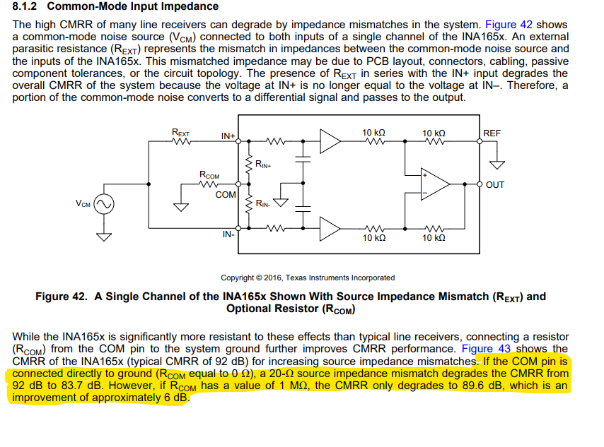

    尊敬的 David:
    使 Rcom = R3 = R4为1M 可改善 CMRR。 我认为将 Rcom 连接到信号地更有意义。 但无论哪种方式、系统和机箱接地都需要在某个时刻处于相同的电势、因此两者在技术上都是有效的。 下面是一个讨论这个问题的片段。
    Chris Featherstone
