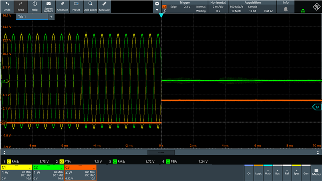

我在软件模式下初始化了器件、但当尝试使用 PIN10使输出静音时、没有获得通常的平滑衰减。
进入静音时、我突然出现一个阶跃。
退出 MUTE 时、我确实会得到所需的平滑信封。
我尝试使用的这种混合方法—"软件模式"和"独立模式"—甚至可行吗?
如何使用引脚10上的信号实现阻尼行为以避免伪影?
    我假设您使用的是5V 电源 ,所以 满量程的差动输出必须约6.15Vpp,但这里 差动输出约为14V。
    您能否确认这些输出正确、也请检查 VREF 和 VCOM 引脚、并查看它们是否分别位于电源 GND 和+2.5V 处。

    您好 Arash、
    我确认 VDD 引脚(引脚19)的供电电压为3.3V、从而为电路的数字部分供电。 模拟部分(包括 VREF 和 VCC 引脚)的电源电压介于 GND 和5V 之间。
    正如预期的那样、满量程时的最大差分输出实际上是6.15Vpp。 但是、您观察到的波形是在缓冲器电路之后获取的、增益为2.545V/V、因此输出可以达到大约15.65Vpp。

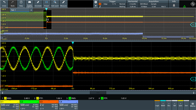

    为了排除其他可能的原因、我们还直接在 DAC 输出端进行测量、从而获得与在缓冲器之后观察到的结果一致的结果。
    我附加了一个显示 DAC 直接模拟输出的图像。 如果看上去有点吵、但仍清楚地表明行为是一致的、我们深表歉意。
    如果您需要任何进一步的信息、请告诉我。
    Giulio
    感谢您确认 DAC 的输出为6.15VP-P 所以电压为 VCOM 和 Vref 时、一切看起来都没问题。
    在独立模式下、 静音触发软静音、类似于 SW 静音。 但是、它并未明确说明在 SW 模式下、MUTE 引脚将用作软静音或硬静音。  我认为  SW 模式下的 MUTE 引脚的作用是快速硬静音、以立即停止输出(作为附加功能) 、否则用户应使用软件触发软 静音操作。
    在软件模式下使用静音没有任何问题、除非  插入静音时不会出现软静音。
