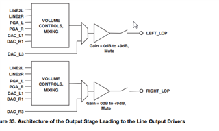

我观察到、当左侧 DAC 正在播放音调时、在  衰减设置之后、当右侧路径(或 DAC L1以外的任何其他路径)连接到其中一个输出且衰减为-0.5dB 或更多时、它会耦合到右侧 DAC 的路径。 当频率为0dB 时 、输出端不存在音调。
衰减器的电源存在问题或从 DAC 线路到任何其他线路的内部耦合问题吗?
是否有办法降低该耦合?

    为了确保我理解、DAC L1连接到左侧 LOP 输出、并将增益设置为0dB。 当将右侧 LOP 连接到 DAC_R1 (我知道您说的是任何路径、所以让我们挑选一个示例)并将增益设置为-0.5dB 或更低时、您将得到音调耦合?
    您需要对输出测量多大的串扰?

    问题如下所示、当 R92的衰减 设置为-0.5或更低时、我可以听到/检测来自 DAC_L1的信号:
    输出电平跟随衰减和 DAC 输出电平(尽管我尚未测量是否遵循步骤1:1)。
    当 R89为-0.5dB、当 R89静音且 R92为-0.5dB 时、我测得 Vout (RIGHT_LOP)的相对差异为-43至-46dB。
    我怀疑耦合应该在衰减器内、怎么样? 我们可以为该器件的供电做些什么吗? 我已经尝试增加去耦电容 、但这并没有带来任何改进。
    注意:我在图表中发现 R60和 R63有一个小错误、该错误已翻转。

    当您说输出电平跟随衰减时、它会朝相同的方向变化? 那么、如果您在-0.5dB 衰减下发现-43dB、在-3.5dB 衰减下发现-46dB、依此类推?
    如果角色反转、其中 DAC R 静音、DAC L 为-0.5但听到 DAC R、那么这种影响也会发生吗?
