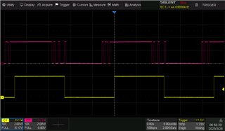

    添加一种失效模式的示波器跟踪:CH1 = FSYNC 输入、CH2 = SDOUT。
    SDOUT 实际上根本没有变化、它似乎卡在左右两侧的 PCM 字上、从不改变。 我在两个词上都看到了这一点,有时只看到一个词(其中另一个仍然如预期的那样变化)。

    尊敬的 Marcus:
    您能否共享用于在上电时配置器件的完整配置脚本?
    根据示波器屏幕截图、器件以44.1kHz 的采样率运行、是否正确?

    是的、器件以44.1k 的速率运行。 请参阅随附的脚本。
    e2e.ti.com/.../ADC_5F00_init_5F00_script.txt
    注意:这是一个4输入系统、但只向主机提供一个2通道 I2S 输出。 用户一次只能(动态)选择两个输入、并且 ASI 成帧与 PGA 增益设置同时进行调整。
    到目前为止、所有快速增益变化的测试都是在通道1和2上进行的。
