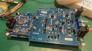

我使用 TAA5242 EVM 进行测试。 您是否知道如何使用 EVM 为胸前导联? 我已经下载了 PPC3、但在 TI.com 上找不到 TAA5242的 SW-app。 由于 TAA5242是硬件控制,那么我们如何通过 GUI 测试 EVM 呢? 请给我一些建议。

    很抱歉耽误你的时间。 硬件控制的 EVM 应通过配置 MDX 引脚来工作、该 MDX 引脚从 EVM 用户指南 https://www.ti.com/lit/ug/slau904a/slau904a.pdf 的第10页开始显示 。 由于 PPC 通过 I2C 配置器件、因此没有适用于此器件的 PPC3配置、但这些硬件控制的器件不采用 I2C 数据进行控制、而只是通过设置硬件引脚进行配置。
    配置引脚后、可以从外部或使用 USB 为器件供电、然后您可以使用用于任何其他音频编解码器的输入/输出接口测试音频。 AC-MB 借助 AC-MB 上的开关支持 USB 音频。

    我想知道在连接 AC-MB 后、PPC3中是否有 GUI 界面来帮助我从 EVM 的麦克风获取音频数据? 我希望从我电脑上的 EVM 麦克风那里收集这些数据进行分析。  我在 PPC3软件中没有看到相关的 GUI。
    EVM 板的 J75看起来未焊接、但我需要配置、因此我想知道是不是不需要配置 MD5、还是焊接错误。
    尊敬的 Tony:
    没有 GUI 以这种方式获取音频数据、但我建议使用 Audacity 或您选择的 DAW 来通过 USB 录制音频数据。 如果你需要帮助配置你的审计能力,我也可以帮助那里。 我不确定为什么没有焊接 J75、您能发送一张图片吗? 您需要 MD5来配置差分与单端输入。

    当我连接 EVM 时、可以使用 Windows 系统内置录制应用来查看使用板载 MEMS 麦克风的波形。
    您能帮助我检查配置是否正确吗?
    我看到声音的振幅太低,我可以在哪里调整增益或放大?
    非常感谢。
    尊敬的 Tony:
    配置看起来正常。  可能需要通过最终应用调整增益、将数字增益置于 MCU 中的信号上或将增益置于输出端的放大器上。  此外、 确保使用差分模式实现最大电压摆幅。 您是否尝试过使用 车载 ECM? 该电阻器在 IN1上、因此可与 MEMS 麦克风同时使用、仅用于进一步放大 EVM 上的信号进行测试。 如果需要更多帮助、请在此处告诉我-请记住、在最终应用中、MEMS 麦克风的音量取决于麦克风的规格。
