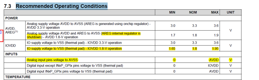

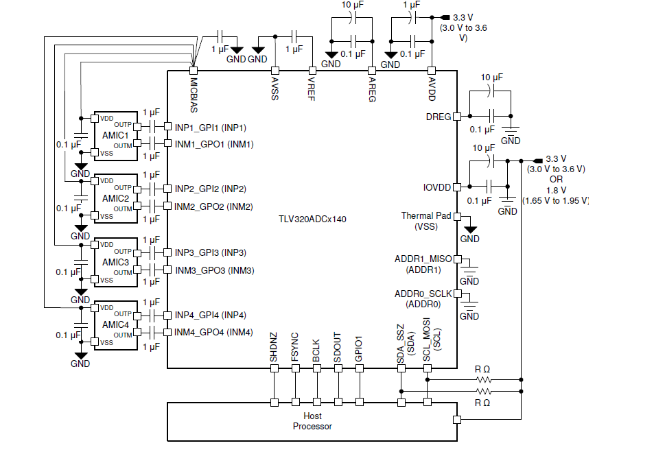

您好, 当我 使用 TLV320ADC5140时, 接收 SPM0408LE5H-TB (MEMS MIC) 音频 信号,
 TLV320ADC5140数据表 , 在 108页 , 图 172 , 显示  交流耦合应用, 一个 明显的 错误 在 IOVDD 电源, 也 这是 一个 小 情况.
但, 模拟 麦克风 输出 信号  包含 正极 和 负极 值,  并 在第6页 , 表7.3 建议运行条件,建议模拟 输入 引脚 电压 至 AVSS  ,  范围  在 0 至 AVDD (3.3V)之内。
 所以, 这些 信息使我感到困惑。
    当器件配置为交流耦合模式并上电时、器件会提供内部偏置电压。 此偏置电压有助于确保2Vrms 的全差分电压、INxP/INxM 在交流信号摆幅期间保持在建议的工作条件内。
    另外、您可以在查询 IOVDD 电压时澄清一下吗?

    IOVDD 电源、 3.3V 连接到 GND、并联电容器 放置 错误的 位置  。   IOVDD 应  设计 为 AVDD 。
    感谢您的澄清。
    IOVDD 连接将在数据表中相应地进行更新。
