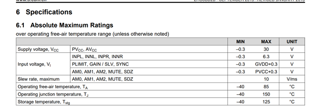

我们可以看到 INP INN 的输入范围最大为6.3V。
那么、为什么我们要将如此低的输入电压范围设置为低于30V 电源?
我的客户的输入信号最高为8V、您是否有更多建议、如何转换此输入信号以匹配我们的器件?
非常感谢。
    尊敬的 Tony:
    这是闭环放大器的输入级。 放大器具有大增益、在设计输入级时便考虑到了这一点。 如果客户使用更大的信号、则需要通过电阻分压器或运算放大器衰减器对其进行降压。
