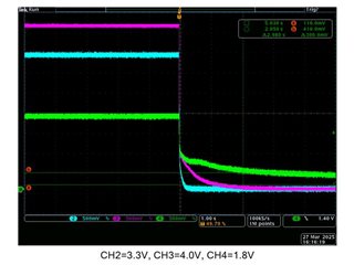

    感谢我们尝试将此设计投入生产、这让我们感到非常兴奋。  这是我们正常的上电和断电曲线。
    上电曲线是针对无限持久性设置的、并且组合非常紧密、但我们仍然看到失败。
    我还在1.8V 上连接了~10k PD。  故障率可能已经降低、但我仍然可以看到下面的断电曲线出现故障。

    此时、我们很难更改上电序列。   数字1.8V 和模拟3.3V 电源实际上来自4.0V 扬声器/麦克风电源、因此我相信这符合数据表要求。  此外、在失败的上电和通过的上电之间也没有差异。
    提供了断电序列、以防1.8V 上的缓慢漏极可能导致 DSP 保留值或在下电上电之间无法正确复位。  但是、当允许1.8V 电压一直消耗到100mV 以下时、问题仍然发生、因此我认为断电序列不是影响因素。
