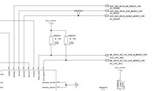

在我们的工程中、我们使用 PCM6340作为 ADC、我们发现 MIC1-4在使用示波器测量波形时没有数据输入、我们测得的值为 IN1-4M/P 请帮助我们进行调试。
请告诉我 VCC_MIC 电路的功能、 谢谢。
    我 刚才测量了38TP29、但仍然没有波形、VCC_MIC 可能存在问题吗?

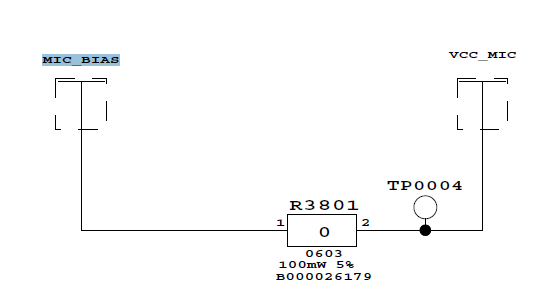

    尊敬的 Hui:
    VCC 麦克风电源是由外部供电还是由 PCM6340 Micbias 提供?
    无论是哪种方式、PCM6340都不会在内部将输入偏置为 ADC 的共模电压、因此必须从外部添加直流电(通过 TI 器件 MICBIAS 或外部电源)。
    确保针对所用麦克风的输出阻抗正确偏置输入。 对于单端 ECM 麦克风、完整的输入阻抗通常以 MICBIAS 为基准。 如果是差分、则一半的阻抗 R/2以 MICBIAS 为基准、R/2以 GND 为基准。
    如果您有任何其他问题、请告诉我
    尊敬的 Daveon:
    VCC 麦克风由 PCM6340 Micbias 提供、我进行了测量并得到了38tp04、在我通过 test_mic.sh 写入寄存器之后、pcm6340没有电压输出、请 帮助我进行调试、谢谢。
    您好、
    确保为 HVDD 供电、因为 MICBIAS 只能编程为比电源电压低600mV。 MICBIAS 电压也在寄存器0x3b 中设置、请再次测量测试点
    您好、Daveon
    HVDD 几乎为7.5V、  寄存器0x3b 设置为0x70、现在我发现 TP0004和 VCC_MIC_1几乎为5V、 38TP19 (MIC1_GND)和38TP20 (MIC1_IN)也具有如下电压:
    寄存器组为:
    现在我测量了38TP08、发现没有波形输出。 请帮助我进行调试、谢谢。
    0x76和0x77的寄存器值如下、该寄存器指示 ADC 通道已断电。
    尊敬的 Hui:
    您是否可以离线提供完整的原理图、以便更好地调试 MICBIAS 电源? 我已联系到您的电子邮件
    尊敬的 Daveon:
    我们记录了来自麦克风的数据、谢谢。
    尊敬的 Hui:
    为了解决 MICBIAS 问题、对原理图进行了哪些更改?
    我不知道为什么 pcm6340现在工作正常、实际上,我没有做改变。 寄存器0x76和0x77的值仍然是0x0和0xcc。
