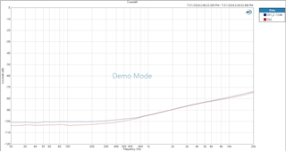

    你好 Kuramochi-San
    在 EVM 上进行了测试、使用1个模块电感器代替了两个通道的普通电感器。 器件型号为 DBL8087H-3R3M-R  测试结果如下所示

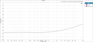

    很难提供可靠的证明。 我们使用相同的方法测试了其他电感器类型、例如 VAMV06077 3R3、结果如下。
    Hi Shadow-san、
    我很乐意分享数据。

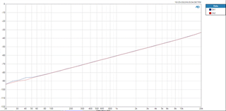

    你好 Kuramochi-San
    默认结果如下所示。 此参数在不同样本版本之间不会发生变化。

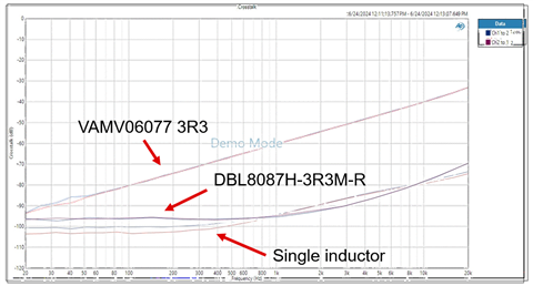

    我作了如下比较。
    由于单个电感器在中频范围(1k~8kHz)上具有不良的通道隔离、因此几乎不容易得出结论。
    此外、其他范围的性能差异也小于10dB。(几乎小于5dB)
    这与电感器差异或芯片间的性能差异之间是否存在5dB 的差异?
    为什么中频范围的通道隔离提高了2in1电感器?

    Hi Shadow-san、
    我了解我们的情况。
    此时、我们一般认为、2in1电感器的通道隔离度应该比理论视点更差。
    但是、我们不能就影响的程度发表任何评论。
    此外、我们认为2in1电感器不会引起严重问题。
    因此、使用2in1取决于客户。
