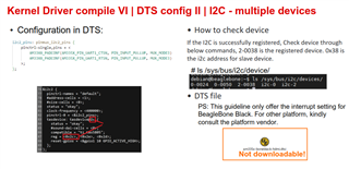

    谢谢您使用 TAS5805。 请使用此驱动程序。  lpaa-android-drivers/tasdevice-linux-driver - Unnamed repository;编辑此文件"description"以命名存储库。 此链接中还包含驱动程序集成指南、以及如何定义两个 tas5805m、regbin 工具等

    还有一点、此驱动程序可以支持不同 i2c 总线上的器件。 具体请参阅 " 附录 V |如何某些特殊情况设置 DTS "(在指南中)
