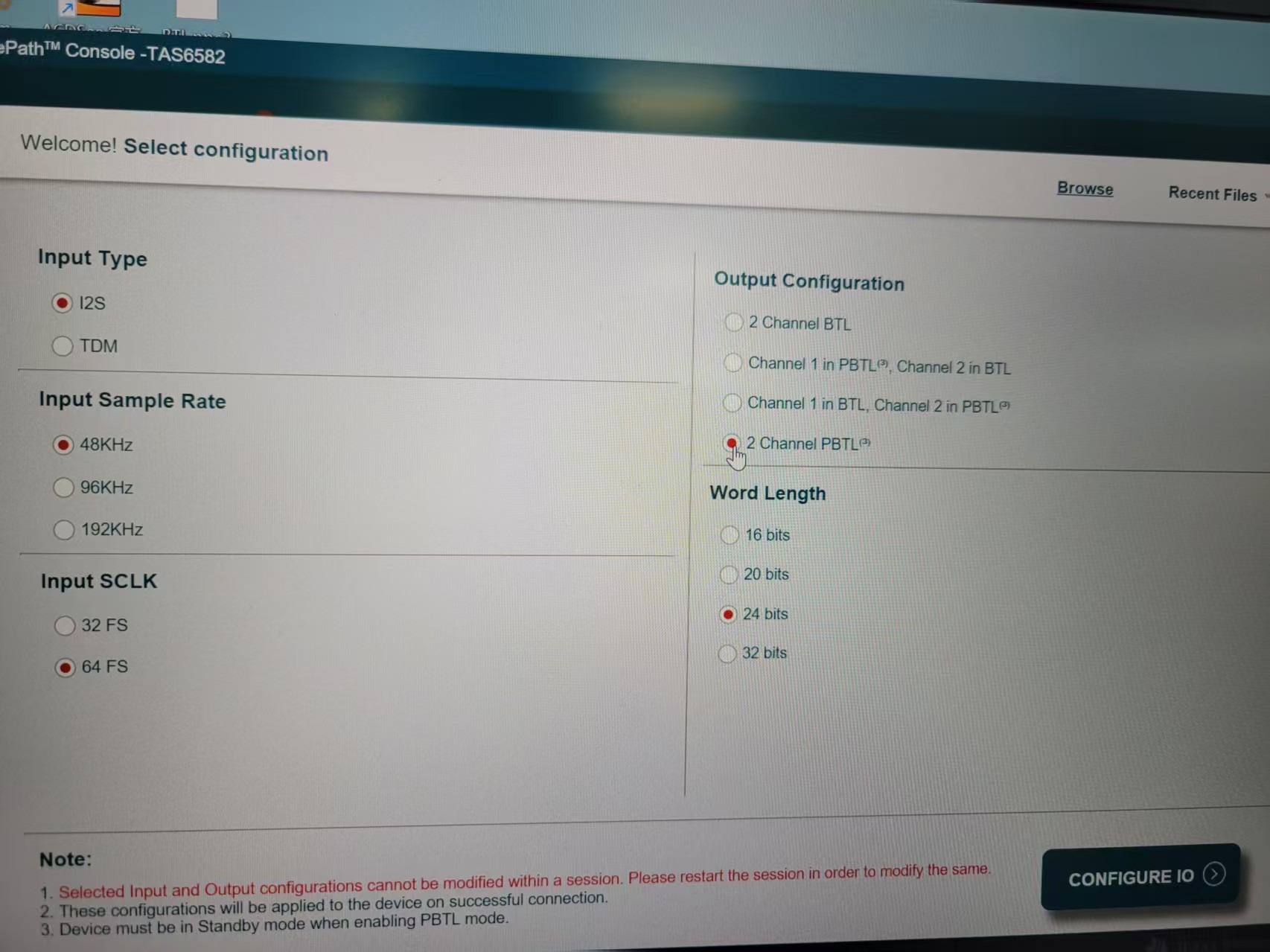

新工程使用 TAS6582实现单通道 PBTL、如下面的原理图所示。
使用 TAS6582 GUI 进行调试时、发现 GUI 中没有单通道 PBTL、GUI 中仅提供双通道 PBTL 选项。 使用双通道 PBTL 文件进行调试时、当功率低于10W 时、会发生保护。 请帮助检查如何选择。 谢谢!
    您好、
    您在我们的 GUI 中发现了错误。  我需要与我们的团队合作来修复和更新 GUI。  PBTL 必须在/STANDBY 引脚为低电平时设置。  如果/STANDBY 为高电平、PBTL 将不会"停留"。
    如果上述操作无法解决问题、请尝试设置 PBTL。
    1. 将器件设置为2通道 BTL、然后点击"CONFIGURE IO"
    2. 转到 Register Map (寄存器映射)、将寄存器0x02中的值更改为0x05、方法是双击 Value (值)并键入 Value (值)并按 Enter 键。
    现在、您可以转至设备监测和控制来控制设备。
