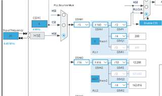

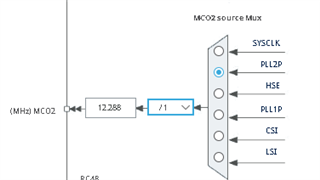

当我尝试从 HSE 而不是 I2S 自己的 MCO 输出时钟时、我无法从 DOUT 获取输出。 当我将 ADC 设置为主器件时、只能使用 HSE 作为 MCK 进行输出-使用 HSE 时、将其设置为从器件不起作用。 使用 MCU I2S 中的 MCO、我在从模式下获得输出。
无论如何、这是我尝试使用 HSE 驱动 ADC 时的时钟配置:
但是、澄清一下、我确实不使用 HSE (MCO2)来馈送 ADC 时钟。 我使用的是 I2S MCK。

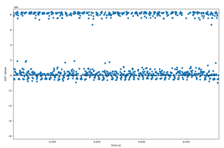

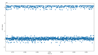

当我用吉他播放音符时、这是播放音符之前逻辑分析仪上的 ADC 输出:

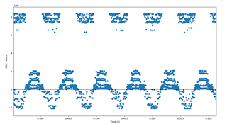

这是击中字符串时的瞬态:
将 ADC 插入 DAC (PCM5102A)可确认这不是一个读取/逻辑分析仪伪影。 输出听起来非常嘈杂和失真。 读数是在我的线路过滤器关闭(所有开关电源关闭)的情况下进行的、仅使用笔记本电脑电池电源。
我还尝试了使用 ADC 作为主器件、并使用 HSE MCK、它可以正常工作、但会呈现相同的输出。

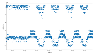

    您好 Gabriel、
    您的正弦波看起来似乎正在发生文件夹覆盖/溢出效应。 这通常是由于 I2S 总线数据移位过多的位导致给定样本的数据跨越到下一帧。 仔细检查接收器和 ADC 输出是否按预期格式对齐。
    Jeff McPherson

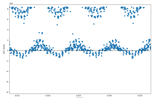

    您好、Jeff!
    谢谢、我认为这是 STM32上设置的"数据对齐权限"属性造成的。 我将其更正为"左对齐数据":
    这种"位置失调"的噪声只发生在正弦波的负极上这一事实应该说明一点、但我仍然不理解。
