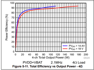

您好的团队、
如标题所示、我的客户想了解 功率耗散的测量设置。 你能告诉我吗?
此外、我想检查一点-功率耗散=功率 x (1 -总效率/100)。 我的理解是否正确?
Youhei MIYAOKA
    你(们)好
    Unknown 说:
    正如标题中所述、我的客户想了解 功率耗散的测量设置。 你能教我吗?
    验证台将使用万用表记录电源电压和电流、并使用 AP 记录4通道输出功率。 并还将消除输出电感器 DCR 上的功率损耗。
    Unknown 说:
    此外、我还要检查一点-功率耗散=功率 x (1-总效率/100)。 我的理解是否正确?
    没问题。
