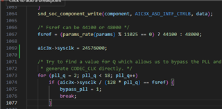

    通过日志、我发现 aic3x->sysclk  aic3x_hw_params() 函数中的值为0。

    驱动程序的默认 aic31xx_divs 部分中不存在24576000 MCLK 速率、因此我建议在驱动程序中添加一条新行、以满足您的 PLL 分频器需求。 您使用的采样率和位深度是多少、我可以为您计算分频器? 您是在 I2S 目标模式还是控制器模式(从模式还是主模式)下使用器件?

    是的、抱歉- aic3x.c 是正确的驱动程序。 我假设您的 FS 是48K? 您仍然需要启用 PLL 来生成内部时钟、驱动程序似乎应该 被 DTS 文件告知 fsref、可能还有 MCLK 速率。 您是否 在 MCLK 引脚上提供24576000Hz 时钟、并且是否提供48K WCLK 和 BCLK?
    您可能需要在驱动程序代码本身中设置 SYSCLK、如下所示:
    (来自这个非常古老的 E2E)
    好极了
