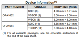

    INA6151已经采用 TSSOP 封装、这是下面较小的音频封装之一。 VSSOP 和 VSON 封装略小、但一旦在 PCB 中设计了所有元件、就可以提高整体设计。

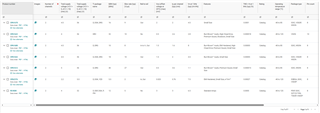

    下面是其他小型音频放大器的选择。
    https://www.ti.com/amplifier-circuit/op-amps/audio/products.html#480=2&261011=2.972025%3B9&
