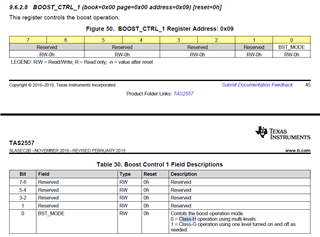

我在 TAS2557EVM 中通过 I2C 对寄存器进行编程时遇到问题。
我想将升压控制模式从 G 类的默认设置更改为 H 类
根据数据表、此字段的寄存器地址为簿=0x00页=0x00、地址=0x09。
当我读取此寄存器的默认值时、它返回25、即00100101。
由于 BST_MODE 的寄存器为 LSB、因此我 将该寄存器编程为24、即00100100、我可以通过再次读取该寄存器看到该变化反映在寄存器中。
但是、当我证明评估板的 VBST 时、它仍在 G 类模式下运行、没有任何变化。

根据我上面的调查、 BST_MODE 的编程寄存器由于某种原因无法正常工作、但这似乎不是 I2C 的问题。
请告知我故障排除。
    你好、Sangwoo、
    请尝试将0x00写入寄存器0x09。

    尊敬的 Ivan:
    实际上、我也尝试了0x00、但遗憾的是没有使用。

    你好、Sangwoo、
    区分 G 类和 H 类模式的方式是在 VBOOST 斜坡时检查、与 G 类相比、H 类的斜坡应该更长 由于阈值设置、您可能仍会看到 VBOOST 在播放期间达到最大电压。
