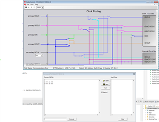

    我还有一个问题:每次更改 CodeControl 工具中的设置时、我都会得到相同的初始化脚本。 我还没有弄清楚出什么问题。

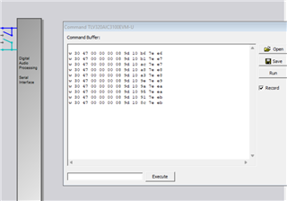

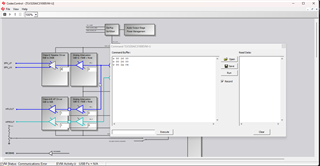

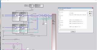

    您好、Matthias、
    初始化脚本是固定的。 如果要根据您的设置生成脚本、请首先打开"View"->"Command"窗口、然后选中"Record"。 现在、您在 GUI 中执行的所有操作都将记录在命令缓冲区中。 这将实时创建您的脚本。 请务必使用 init 脚本作为参考、以便处理所有部分:时钟、输入和输出路由、增益设置、取消静音等
    Jeff McPherson

    您好、Matthias、
    GUI 会告知您无法设置时钟。 这就是为什么时钟处于 VCC 电平的原因、因为驱动器处于运行状态、但没有信号。
    不需要 MCLK、但 BCLK 必须是输入时钟源。 此电子表格计算器为您提供必须遵循的限制、并帮助您仔细检查: https://www.ti.com/tool/download/SLAR163

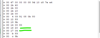

    写入:寄存器0x16 <- 0x20
    读取:寄存器0x16 -> 0x00
    失败:biijkomende instellng (寄存器0x16 <- 0x20、gelezen:0x00)
    写入:寄存器0x17 <- 0x04
    读取:寄存器0x17 -> 0x00
    失败:合并(寄存器0x17 <- 0x04、GELEZEN:0x00)
    停止:Audio Codec_Configure

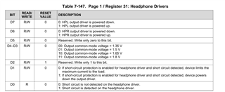

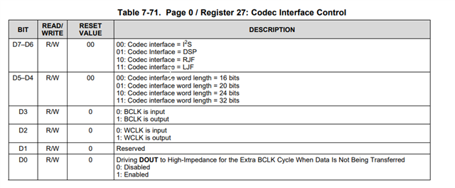

    您已在寄存器27 (0x1B)中将 BCLK 和 WCLK 设置为输入而不是输出。 将它们更改为输出以获取输出时钟。
    Jeff McPherson

    开始:Audio Codec_Configure。AudioFormat Direction BCL en wclk
    写入:寄存器0x1B <- 0x0C
    读取:寄存器0x1B -> 0x0C
    停止:Audio Codec_Configure。音频格式化方向 BCL en wclk
    我始终需要 wclk EN BCLK 信号、因为我 使用 DIN EN DOUT。
    仅供您参考、该工具提供了错误的设置。 如果你想去 DIN 引脚,你需要以同样的方式改变 bclk 的方向。 我错了。

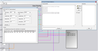

    您好、Matthias、
    是的、GUI 的方向确实是反向的。 您在时钟生成器模块计算器工具中使用的最新设置是什么? 您的 BCLK 以前可能过低。
    Jeff McPherson
    嘿、Jeff、
    此时 ik 为 DE MCLK 使用10MHz (具有此器件)时钟(现在我使用了更好的12,2888MHz、以获得更少的抖动)。
    时钟经过稳定测试、切换示波器并在芯片本身的 DE MCLK 引脚上检查它是否稳定。

    我创建了一个脚本来可以获取输出时钟。 请应用它并查看它是否有效:
    #------------------------------------------------------------------------------------ 选择了第0页
    W 30 00 00
    # s/w 复位
    > 01
    # PLL_CLKIN = MCLK、CODEC_CLKIN = PLL_CLK
    #R = 1、J = 8、D = 0.4672、P = 1
    #NADC/NDAC = 3.
    #mAdc/MDAC = 5.
    #AOSR = DOSR = 128
    输出采样率为44.1kHz
    W30 4 03 91 08 12 40
    W30 12 83
    W30 13 85
    W 30 14 00 80
    W30 16 20
    W 30 17 04
    W 30 b 83
    W30 c 85
    W 30 d 00 80
    W 30 f 20
    W 30 10 04
    W30 1b 08
    W 30 1b 0c

    失败:上电 HPL/HPR (寄存器0x1F <- 0xC2、gelezen:0xC6) =>同样正常的信息指示1位在保持为1时不能改变。

    写入:寄存器0x16 <- 0x20
    读取:寄存器0x16 -> 0x00
    失败:DOSR LSB (寄存器0x16 <- 0x20、选项:0x00)
    写入:寄存器0x17 <- 0x04
    读取:寄存器0x17 -> 0x00
    失败:启用 DAC 时钟(寄存器0x17 <- 0x04、绿色:0x00)
    这对我来说没有解释,因为回读不像写一样。
    只是数据作弊说不写入和只有默认值。
    写入:寄存器0x1F <- 0xC2
    读取:寄存器0x1F -> 0xC6
    失败:HPL/HPR 上电(寄存器0x1F <- 0xC2、gelezen:0xC6)
    这也是正常情况、因为您无法更改 D2位。

    我认为寄存器地址有误。 DOSR 地址为0x0E、而不是像您的代码那样0x16。
    DAC 时钟使能也是如此、但我不确定您尝试打开哪个时钟。
