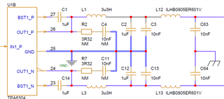

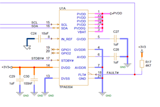

    您好、
    对于"已连接"、我表示扬声器已连接;对于"未连接"、我表示扬声器未连接。
    这是通道的输出部分、out1、2、3、4也是如此。 通道1、2、3可以连接或不连接扬声器、同时通道 OUT 4未使用、其输出连接至4R7负载。
    这是公共部分
    Alessandro
