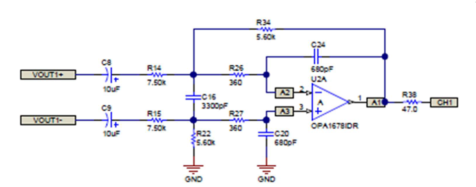

你好。 我使用 PCM1690设计了一个 PCB、 它有四个来自 DSP 的 I2S 输入、并使用其中四个输出通道(DSP 将信号配置为单声道信号、因此不需要其他通道)。 有一个恒定的嘶嘶声,我已经完全无法删除(它更像是一个"呜呜声")。 如果我移除 PCM1690并使用 DSP 的内部 DAC 绕过它、则嘶嘶声会消失。 我认为我已经按照数据表来处理这个问题。 你有什么建议吗? 这是原理图的相关部分(我希望它足够清晰!)。 提前感谢。
Santo。
    您好:
    从原理图的角度来看,我将完全分离 VCC1和 VCC2 (你已经为每个放置了单独的去耦电容器),只是不要在引脚短接,如图所示。 此外,我还会 在 DAC 的输出中添加一个有源 LPF 以及差分至 SE 放大器,这样您就可以在此之后处理生成的信号。(您可能已经完成了  ,它只是没有显示在您的屏幕截图中)下面是一个您可以使用的电路,如果您需要的话。
    在大多数 情况下 、当原理图正确时、 噪声或嘶嘶声可能是 GND 布线问题(如 接地环路)的结果。 下面是 Cadence 和 Altium 关于 PCB 和 GND 布线的链接很少。
    https://resources.pcb.cadence.com/blog/2021-the-best-pcb-grounding-techniques-in-layout
    https://resources.altium.com/p/using-pcb-star-grounding-can-keep-your-design-shining
    您也可以运行一些检查来查看源是否是 DAC 本身。 例如,向 DAC 发送信号并将噪声与 DAC 开启时的噪声进行比较 ,但不发送信号,或者仅 关闭 DAC 并在向其发送信号时监控 HIiss。 同时检查 DAC 在工作时(有 和 没有输入)是否静音可以消除嘶嘶声。  此外、 一次只尝试一个通道 并观察结果。 此外、请验证它是否与采样频率无关、并确保 CLKS 均符合数据表。
