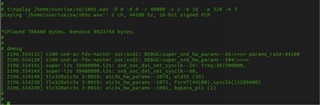

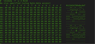

客户在调试 TlV320AIC3104编解码器时遇到无声问题。 请您协助分析并提供一些建议。
具体情况如下:
1、使用 tinyplay 播放 WAV 文件时,平台接收来自编解码器 DIN 的信号,MCLK 11.36M、BCLK 14.14M。
2. i2c 转储信息如下:
3.播放过程中的日志如下:
