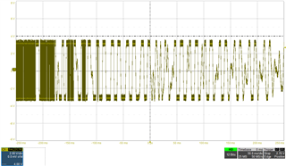

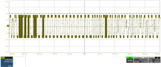

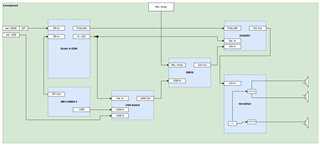

在我们的系统中、我们使用了采用2.1配置的音频放大器和两个 TAS5756M。 I2S 输入来自开关板、该开关板在 SPDIF (来自分频器板的 TOSLINK)和 I2S 信号之间进行选择。 如果音频级别有最低级别、我们会在两个信号源之间来回切换、突然低音炮放大器过驱动。 重启音频放大器后、音量恢复正常。
我尝试分析放大器中的 I2S 输入数据、可以测量在开关期间 I2S 信号会改变频率。
您是否有问题所在的提示?

    分频器板具有 I2S 和 SPDIF 输入、 并根据音频级别选择一个并为 TAS5756M 器件提供 I2S、对吗?
    从 I2S 切换到 SPDIF、SPDIF 切 换到 I2S 或者同时切换到 I2S 时是否出现问题? 在高频扬声器上是否未看到问题?

    今天、我对音频放大器进行了一些测量。 如果低音炮过驱、DAC 输出的形状几乎为矩形。
    唯一的解决方案是对音频放大器进行下电上电。 在 I2S 和 SPDIF 输入信号之间切换不能解决问题。

    使用 DGSW01时、时钟是否保持一致、当您在输入之间交换时只有 I2S 数据发生变化、或者时钟也是否改变? 您能否监控 TAS5756的音频时钟内是否存在任何问题或盲点?

    主时钟将从12 3MHz 跳转到49MHz、然后返回到24 5MHz。 位时钟从3、05MHz 变为4、5MHz 变为3、05MHz 的变化 FS Clk 将从48kHz 切换到0至48kHz
    从 I2S 切换到 SPDIF:
    • Master-CL:24、5MHz -> 17 -> 19 -> 12、3MHz
    • 位时钟:3、05MHz -> 4/3 -> 3、05MHz
    • FS 时钟:48kHz -> 70 -> 0 -> 48kHz
    主时钟在开关时间内将在17 -19MHz 左右移动、并在12、3MHz 下保持稳定。 Bit-Clk 将在开关时间内在4MHz 附近移动、并在3、05MHz 处保持稳定。 FS 时钟在开关时间内将在70kHz 左右移动、而在48kHz 时将稳定。
