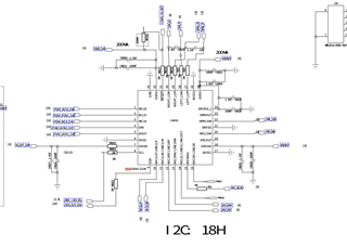

尊敬的 TI 团队:
使用 tinyplay 播放 WAV 文件时没有声音。
编解码器 DIN 上有一个数据信号。 MCLK 的频率为11.36 MHz、BCLK 的频率为14.14 MHz。

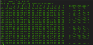

i2cdump 信息如下所示:

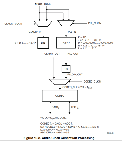

    您好、
    您的预期采样率是多少? 是否也为器件提供了 FSYNC?
    Jeff McPherson
    采样率为44.1kHz。  主器件的 FSYNC 连接到编解码器
    您好、
    声音需要输出到 LEFT_LOP/M 如何配置 reg 或 kcontrol?
    您好、
    我建议在这里使用 AIC310x EVM GUI 来配置 I2C 脚本、但我在这里得到了默认的输出脚本、并添加了注释以说明 DAC 和线路输出的配置方式。 但是、需要注意的一点是、BCLK/MCLK 似乎不是44.1k 的倍数、因此 DAC 无法按预期工作。 根据数据表中的时钟树、CODEC_CLK 需要为256*fs、对于44.1k 作为 FS (ref)、需要为11.29MHz。 CODEC_CLK 可以通过 CLKDIV_IN 进行设置、因此只需确保 MCLK 或 BCLK 为11.2896MHz、然后在寄存器0x66中将该时钟设置为 CLKDIV_IN。 如果您只是尝试以16位进行立体声 I2S、则 BCLK 不必如此高、例如、BCLK 至少需要为44.1kHz * 16 * 2 = 1.4112MHz。 但是、一般经验法则是、BCLK 应始终是 WCLK/采样速率的整数倍、理想情况下为2*16、20、24或32的因子、因为这些是标准音频位深度。

    如果您对时钟或配置有更多问题、敬请告知。
    Mir
