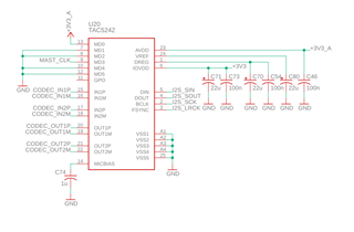

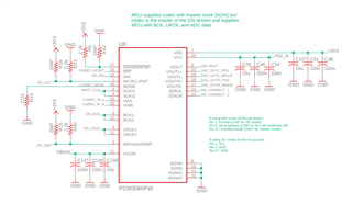

我将从 PCM3060迁移到 TAC5242、从该转换器获取音频时遇到问题。 我将在主/控制器模式下使用编解码器、并从 MCU 为 MD3引脚提供12.288MHz 时钟。 MD0引脚在主模式下拉至高电平、并且 MD2、MD4和 MD5接地、我认为这将为我们提供32位、48kHz 的音频输入和输出编解码器。
以下是我原理图的快照:
我似乎在听音、没问题。 当我将音频应用于输入时、我将通过 I2S 接收数据到 MCU 上的输入缓冲器中、然后直接将该数据复制到输出缓冲器并通过 I2S 发送。 我 可以看到数据到达输入缓冲区、在施加信号时数据会发生变化。 但是、TAC5242的输出引脚上没有任何音频。
这与我使用 PCM3060设置的内容几乎相同、因此我认为这不是 MCU 侧的代码问题。

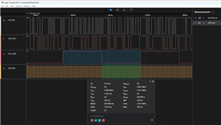

如果我使用逻辑分析仪查看信号、则可以看到~48kHz LRCK 时钟、~3.072MHz SCK 以及数据输入和数据输出线上的数据。 我可以看到每帧32位... 仍然... 输出端无音频信号。 甚至没有噪音。 只能在左右两个通道上完全静音。
我缺少什么吗?
    如果您对我的设计的输入和输出的连接方式感兴趣、请参阅此主题:
    e2e.ti.com/.../tac5242-migrating-from-pcm3060-to-tac5242

    尊敬的 Jaak:
    您的设置看起来对我来说是正确的。 由于 ADC 方面似乎可以正常工作、这可以排除任何电源问题或 MCLK 问题。 我想仔细检查一下、您的 PCM6020是否也设置为控制器模式? 我想排除对 MCU 代码所需的任何更改。
    如果可以、我要移除 R22和 R21、以便从调试中移除输出缓冲器。 即使悬空、也应该会获得预期的输出。 我还将在 EVM 上仔细检查一下。
    Jeff McPherson
    是、与 PCM3060 - IFMD 相同的配置在主/控制器模式下被拉至高电平。
    我尝试从输出缓冲器/滤波器中移除 R22和 R21。 输出引脚上没有变化。 无交流或直流信号。

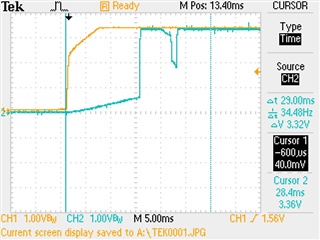

    1.) 测量此值。 我观察了 LDO (+3V3A)和降压转换器(+3V3)输出的上升时间。 它们 分别为6msec (LDO)和250usec (降压)。 这是 TAC5242数据表中达到最小电压(3V)规格的上升时间。 我没有检查两个电源之间的同步情况。 350msec 延迟是我使用 MCU 上的计时器得出的估算值。 并且会发生闩锁。 时间可能更长- MCU 需要一些时间进行自身初始化、并使用计时器进行测量。
    2.) MCU 从编解码器开始、并使用由 Rx 数据触发的 DMA 发送数据、因此除非编解码器启动、否则不能向编解码器发送任何数据。 例如、如果 MCU 接收到48个样本、则开始串行传输48个样本。
    对我声称的时间略作修改。 我单独测量了它们。 一起测量我看到:
    1.+3V3A 稳定时间为~5msecs (黄色)
    2.+3V3稳定时间更像是~25msecs (蓝色)
    在~25ms 时、MCU 开始初始化并执行。 随后会启动一个350ms 的计时器、以便为 TAC5242提供初始化时间。
    尊敬的 Jaak:
    感谢您的图表。
    1)蓝色通道中的跌落是否是 正常现象? 这是一个相当显著的下降(几乎从3.3V 下降到1.8V)。 这可能会影响启动。 也许一些额外的去耦电容器有助于稳定引脚上的电压。
    2)这些阶跃的压摆率增加了多少? 您之前提到了这些数字、但我想再次确认压摆率不会快于0.1V/us。
    Jeff McPherson
