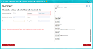

我们 在 TAS5782M 周围设计了一个 PCB、  TAS5782M、512kb EEPROM 和 STM32之间共用 I2C 线路。
现在使用 PPC3、在设置自定义参数后、我们想上传设置并将其刷写到 EEPROM 上、以便能够独立操作、这样 TAS5782M 就可以从 EEPROM 自引导、而无需再次使用主板。
第二个问题是如何从 PPC3获取十六进制文件、以什么格式以及如何在 EEPROM 上刷写该文件。
第三个问题是、 是否需要将 TAS5782M 配置为自行从 EEPROM 中提取数据、或者 STM32是否需要协调它们之间的数据流以及如何协调-请提供详细的答案。
此致。
    您好 Emad、
    以下是我的评论:
    • EEPROM 采用.h 格式、可在 TAS5782M PPC3应用的终端系统配置中使用。 请按照该终端系统集成选择的步骤进行操作。 此步骤应提供一个可以转储到 EEPROM 的.h 文件。 下面是 ppc3所遵循的文件转储步骤的图像以及预期的.h 文件示例。 我已经将我的.h 代码转储到 PPC3窗口,您可以选择将.h 文件转储到 PC 上的文件:
    • 为了使器件接收生成并存储在 EEPROM 中的预设.h 转储文件、IC 需要正确配置硬件、并且 I2S 和 i2c 线路都应该可以正常初始化器件以接收预设配置。

    我们可以从 PPC3成功创建.h 文件、但我们不确定它是否应以特定格式进行编码、还是仅为 UTF-8编码的文本文件。
    此外、TAS5782M 是否可以直接读取.h 文件、或者在由 TAS5782M 读取之前对其进行编码或转换。 和是否需要将 EEPROM 的 I2C 地址配置为某个地址、以便 TAS5782M 可以找到 EEPROM 并从中读取数据。

    • 最终、EEPROM 和 IC 不应共用同一地址号、以免在设置中产生混淆。 DS 的"9.3.9 I 2C 通信端口"部分指出仅支持 I2C 协议、请在 DS 的"9.3.4.1"部分查找示例脚本格式。 该示例显示了器件所需的 I2C 协议示例:
